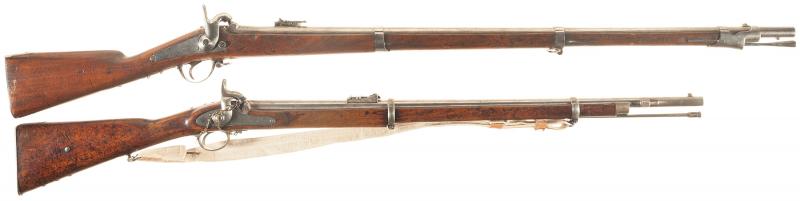

J'ai eu cette caché dans le placard de ma grand-mère à Paris pendant trois ans. finalement obtenu ici au Texas. le canon est marqué Charlesville 1812 et le platine est marquée saint etienne je pense que 1822. désolé pour les pauvres qualité des images.
https://www.facebook.com/groups/315525681839884/
Je n'ai aucun moyen d'afficher directement les photos sur le site, je dois utiliser le lien facebook. vraiment désolé

great gun for your reenacting. I got this pair recently in the US at auction.

André tu as encore rentré un 1822? et un enfield ?
Messages: 1 743
MessagePosté le: Jeu 1 Aoû - 18:27 (2013)    Sujet du message: 1812 conversion 1822 bis Répondre en citant
C'est plutôt un 1853 je crois ( fabrication liégeoise). En gros j'ai misé beaucoup plus bas que l'estimation basse et j'ai emporté le lot ( par internet) ...ça me fera tout frais compris 650Euros chacun; mais l'Enfield vaut plus que l'autre.

Bonjour André,
ton fusil ressemble carrément à un magnifique et rare fusil modèle 1853 Tcar.
Ce fusil a été fait en 1855, un "crash-program" pour l'expédition de Crimée : on a reconditionné près de 5000 fusils Mle 1853 et 1842 par mise en rayure sur les mêmes bancs de rayage que les fusils de la Garde 1854 (alors encore en production et en cours de distribution), donc rayure à profondeur progressive. Et on leur a donné la hausse de la Carabine de Chasseurs, d'où leur appellation Tcar, T pour Transformé, car pour carabine.
En effet, hormis les formations équipées de la Carabine rayée Mle 1846 ou 1853, on arrivait en Crimée avec nos fusils lisses tirant la balle ronde ou la semi-sphérique Nessler, armes totalement imprécises au-delà de 60 mètres : fusil Mle 1842, quelques 1853 et encore pas mal de 1822 T.
A côté de ça, la British Army était équipée de l'excellent Rifle Enfield Pattern 1853, arme de petit calibre (13,8 mm) et surtout rayée !
Ne déprécie pas cette arme méconnue qui a l'énorme intérêt d'avoir été certainement en Crimée et, après rapatriement, est restée stockée puis oubliée. D'où leur bon état général.
C'est effectivement une arme précise et mon record en discipline Camerone/Sebastopol sur cette arme : 87/100 avec la balle Mle 1854 établie en 17,85.
Sur ton arme, la baguette serait à remplacer, normalement c'est la même qu'un 1857, un 1822 Tbis ou un 1842 T.
Il faut absolument que tu nous présentes cette belle arme plus en détail !

Je ne l'ai pas encore reçue ;-)  mais bien qu'elle soit peut être similaire à un 1853 t car ou même un fusil à tige de type 1848, la fabrication est civile ( Liège) donc elle ne devrait pas correspondre strictement à un type réglementaire.
