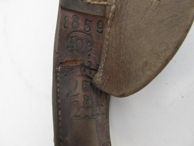

J'espere que ce n'est pas une copie, quand je vois la qualite de vos realisations!
Le cuir est assez dur, quelle methode me conseillez-vous pour le redresser?

MessagePosté le: Mar 2 Juil - 17:10 (2013)    Sujet du message: Porte-baionette modele 1845 Répondre en citant
Je te conseille de ne pas essayer de le redresser.
Aucune technique à ce jour n'est sans risque de détérioration.
Je le trouve bien comme ça.
MessagePosté le: Mar 2 Juil - 18:08 (2013)    Sujet du message: Porte-baionette modele 1845 Répondre en citant
OUi il est bien comme ca si presente seul, mais je le verrais bien a terme sur un mannequin egalement...
J'ai entendu parler de diverses methodes/ creme nivea, lait entier...
Je me demandais si qqn avait deja essaye?

MessagePosté le: Mar 2 Juil - 18:11 (2013)    Sujet du message: Porte-baionette modele 1845 Répondre en citant
Bonjour.
J'ai remis en forme plusieurs objets en cuir (étuis revolvers,ceinturons,bretelles de fusils) par immersion dans l'eau froide quelques minutes.
Le cuir devient mou,on met l'objet en forme (exemple:bourrage de chiffons pour un étui de revolver) et on laisse sécher après avoir badigeonner le cuir à l'huile de pied de boeuf.

MessagePosté le: Mar 2 Juil - 18:30 (2013)    Sujet du message: Porte-baionette modele 1845 Répondre en citant
Je n'utiliserais pas de produit type niveau ou autre qui sur les cuirs anciens ont tendance à avoir un effet de cuisson.
Le bain d'eau est sans doute le plus efficace mais la gestion du retour en phase sèche est toujours très aléatoire...
Des années après, le cuir rend toujours du gras ce qui rend la piece impropre à se monter sur un mannequin du risque de tâcher les effets de tissu...
À voir.
La seule technique actuellement valide à mes yeux serait celle utilisée pour les objets cuir retrouvés en archéologie
À voir pour se renseigner

MessagePosté le: Mar 2 Juil - 20:32 (2013)    Sujet du message: Porte-baionette modele 1845 Répondre en citant
À voir.
Pour éviter de tacher les habits,mettre du BARANNE sur les parties au contacte du tissu,laisser sécher et bien reluire avec un chiffon de laine.
MessagePosté le: Mar 2 Juil - 21:05 (2013)    Sujet du message: Porte-baionette modele 1845 Répondre en citant
L'éternel dilemme du jus ou de la rénovation...
