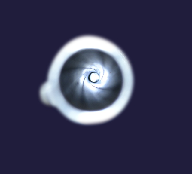

l'intérieur du canon :

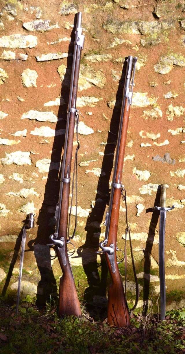

La voici en compagnie de mon fusil 1853 Tcar :
Comme vous pouvez voir, l'arme est en excellente condition, notamment l'intérieur du canon aux rayures profondément marquées. Aucune corrosion, pas d'accident ni de bague.
Les parties métalliques extérieurs ont été peut être un peu trop fortement grattées, mais tout est sain et sans jeu. Les crans de la platine sont francs et nets. La monture est magnifique en noyer blond, quelques chocs et traces de coups, aucune attaque de vers, aucune réparation. Il y a quelques traces d'un ancien vernis.
