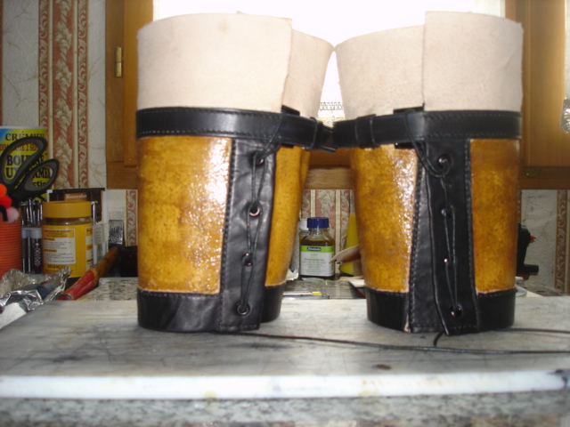

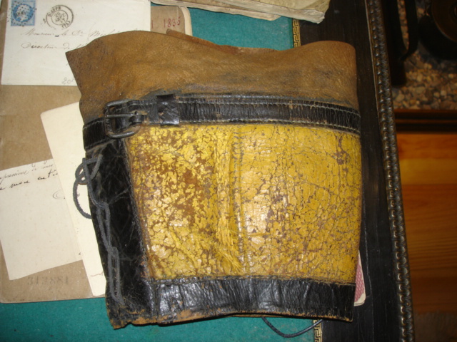

Je viens de réaliser une paire de jambière (courte) en copiant celle que j'ai dans ma collection mais je ne suis pas sur de la méthode à utiliser pour la teinter en jaune ,elle est destinée à équiper un mannequin .

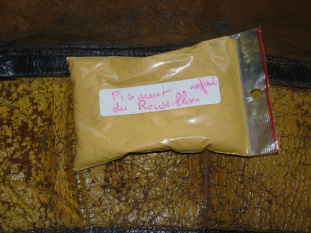

Je pense au même traitement que pour blanchir le buffle , du sons bouilli et des pigments naturel le tout passé à froid .
qu'en pensez vous ?
Merci d'avance pour vos avis .

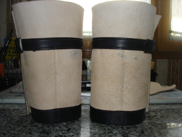

Oui ce sera possible mais pas dans l'immédiat , il m'a fallut plus de 8 heures pour monter cette première paire entièrement à la main (comme à l'époque)
Pour la reconstitution il faudrait une teinture jaune stabilisée pour éviter les problèmes avec la pluie !
Modèle d'époque

pour la teinture, honnêtement je ne sais pas, les textes ne parlent pas du pproduit mais juste de la couleur. Je vais me renseigner!

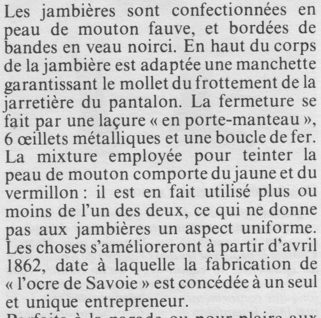

Non mais j'ai trouvé juste ceci dans un vieux n° d' uniforme .

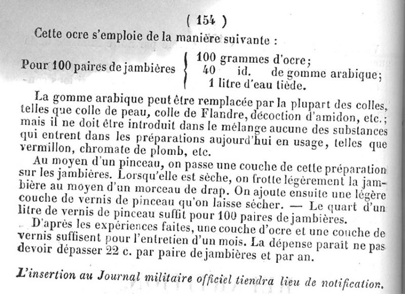

C'est dans mon article ds Uniformes n° 40 (fantassin au Mexique): je vous joins ce que dit le jMO sur le sujet en 1861-1862.

Un grand merci pour toutes ces précieuses informations qui vont m'aider à améliorer mes prochaines jambières .

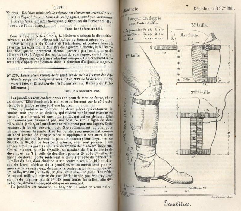

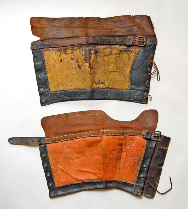

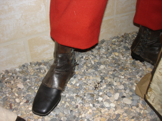

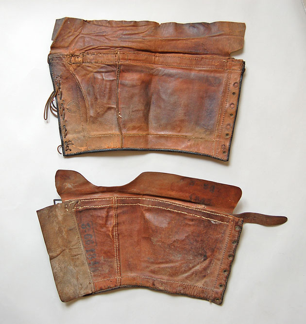

Comme vous le dites, seul le "grand modèle" est décrit: la description de 1857 sur les chasseurs à pied et zouaves de la Garde est reprise par les textes de 1860 le donnant à l'infanterie et aux chasseurs à pied. Il n'y a donc pas un texte décrivant le "petit modèle" à quatre œillets métalliques. Sur la photo ci-dessous, le modèle du haut correspond à peu près au vôtre et porte la marque de Godillot: il serait tentant de l'attribuer aux zouaves et tirailleurs de la Ligne, les textes de 1853 se contentant de parler de jambières "en peau de mouton fauve"... Le modèle du bas correspond au type du 8 novembre 1861 donnant un type unique à toutes les troupes à pied et remplaçant la laçure en portemanteau par une laçure classique. selon le texte, il s'agit ici de la 1ère taille, avec 6 et 7 œillets sur les bandes latérales.

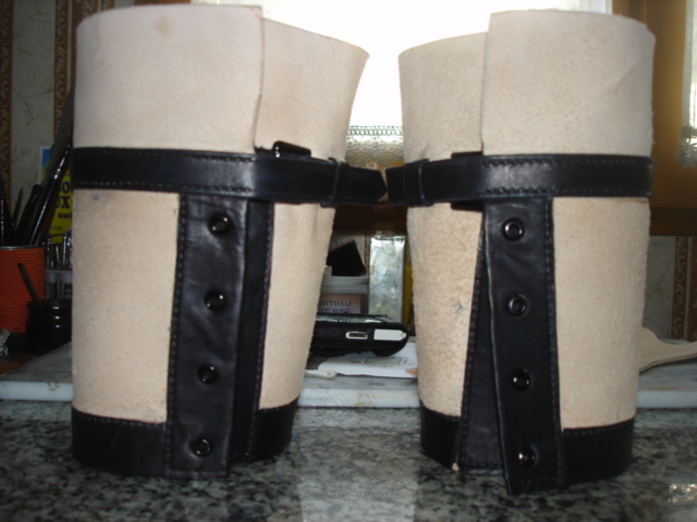

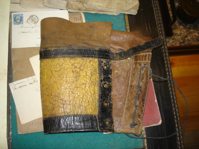

Mes jambières terminées

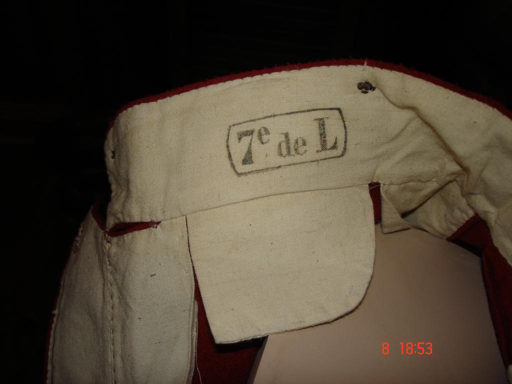

J' ai relu l'article "1868-1870 une curieuse tenue d'infanterie" sur tradition n° 107  , mon habit est du modèle 1860/1867 sans aucun doute
 mais pour le pantalon je mélange un peu avec le 1860 et le 1860 modifié 1867  pouvez vous me donner des précisions .
Je possède un pantalon avec 2 plies devants et 2 plies derrières , malheureusement il n'est pas daté et j'ai toujours pensé qu'il s'agissait d'un modèle 1860!!
Il a des boutons en os noir et des pattes de cuir à l'intérieur des jambes et est du  7eme de L
Merci d'avance

Les jambières sur la première photo sont des guêtres en cuir !
MessagePosté le: Mer 6 Juin - 19:33 (2012)    Sujet du message: Jambières Répondre en citant
Il s'agit bien de guêtres en cuir, utilisées jusqu'à la fin des années 1880, et non de jambières. Le pantalon est bien un modèle 1860 (une rareté!), et en plus, le 7e était au Mexique!!. Les modèles "bouffants" de 1860 et de 1861 seront transformé au nouveau modèle étroit après une instruction du 15 octobre 1867, au moyen de rajouts de drap à l'arrière, à l'avant et en haut après prélèvements de morceaux à l'entrejambes. J'ai un pantalon ainsi transformé, que j'ai acquis à Drouot: personne n'en voulait, prenant les pièces de drap rajoutées pour des bidouillages...
