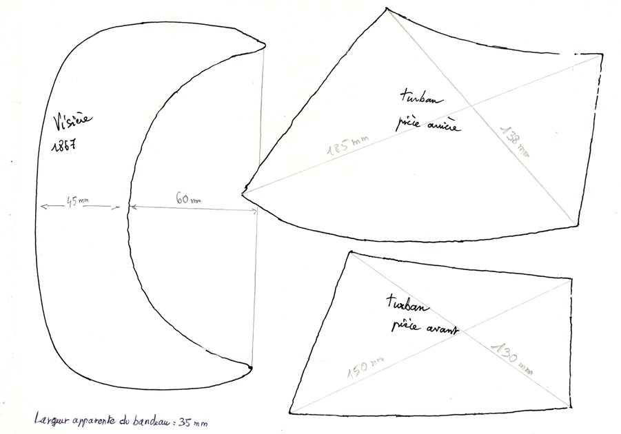

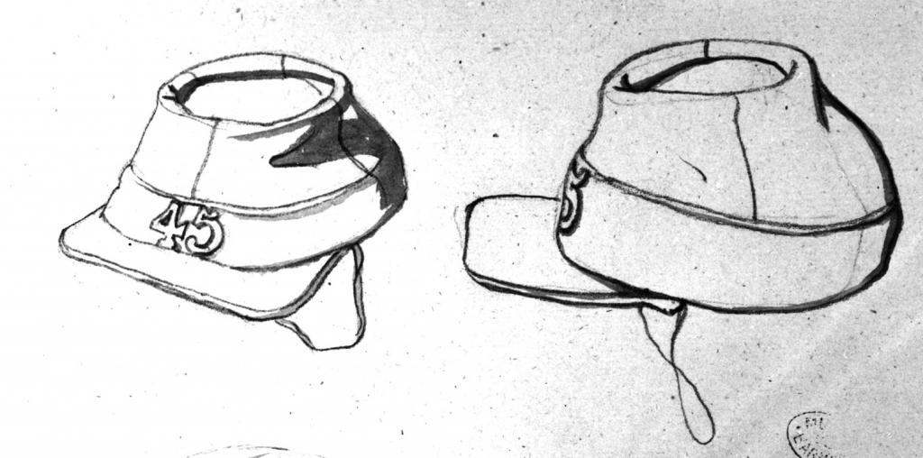

Concernant les képis de troupe Second Empire, je replace ici les deux patrons de coupe, ceux des képis modèle 1852 et 1867, relevés sur de bonnes pièces. Je n'ai toujours relevé que 40mm de largeur sur les bandeaux des modèles 1852, au lieu des 45mm du texte. Le règlement de 1867 donne bien 35mm comme sur le patron. Enfin, ce fabuleux petit dessin de Bellanger, conservé au Musée de l'Armée, exécuté au camp de Cha^lons en 1862 alors que le 45e use ses derniers képis (avant de se retrouver coiffé, ô horreur, du bonnet en soufflet)...

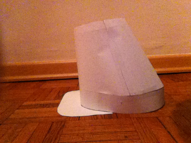

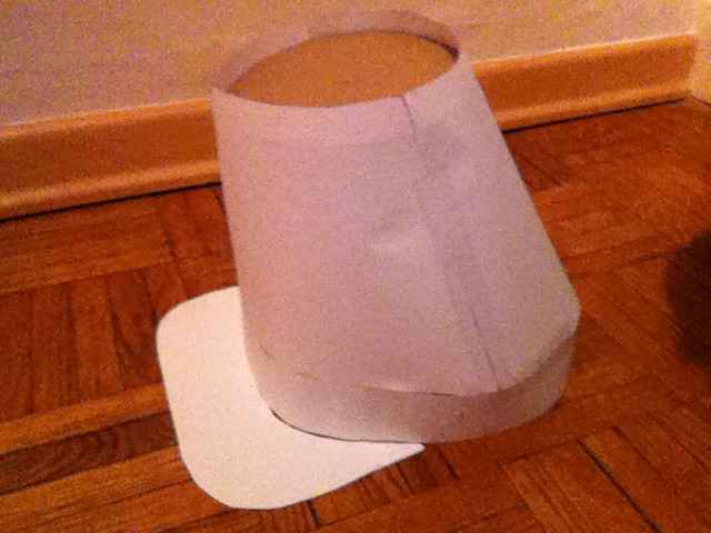

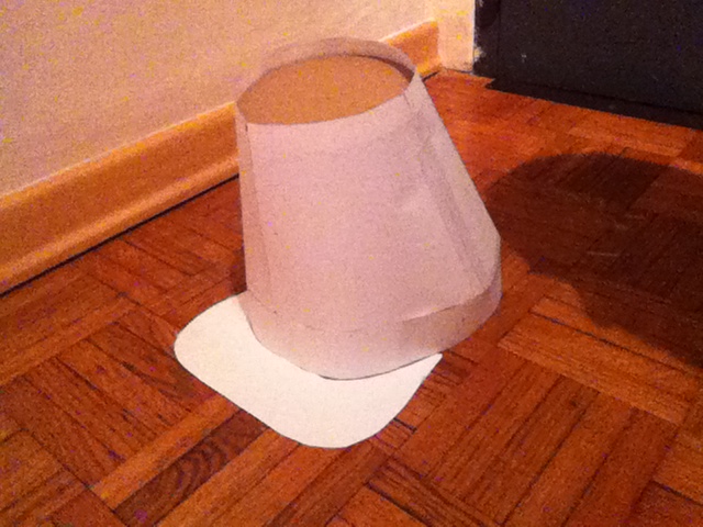

Ces patrons seraient ils une bonne base pour refaire un taconnet chass d'Af?
Messages: 2 204
MessagePosté le: Mer 23 Jan - 09:21 (2013)    Sujet du message: Képi troupe: patron de coupe Répondre en citant
Je ne pense pas; le taconnet est plus volumineux je pense......voir le jmo sur les mesurations!
4hussard
Inscrit le: 17 Jan 2011
Messages: 111
MessagePosté le: Ven 25 Jan - 18:38 (2013)    Sujet du message: Képi troupe: patron de coupe Répondre en citant
En utilisant le patron ci dessus et en l'adaptant aux mensurations d'un taconnet d'après un article paru dans Tradition, voilà ce que ça donne.
Patron en papier. Qu'en pensez vous? Formes, aspect?

MessagePosté le: Ven 25 Jan - 18:44 (2013)    Sujet du message: Képi troupe: patron de coupe Répondre en citant
Taconnet mod 1847
