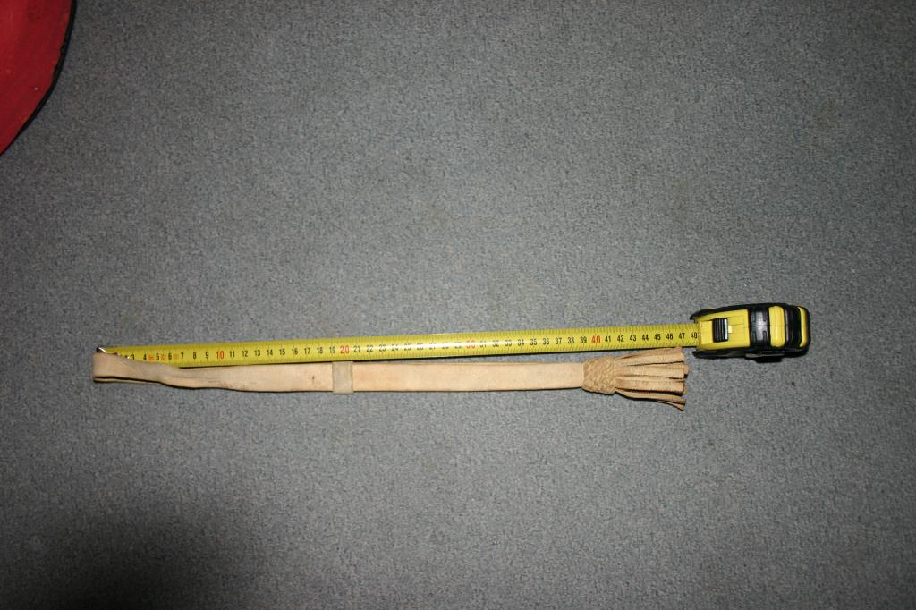

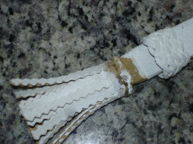

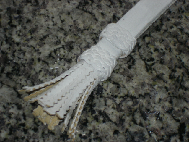

Voici un essai de reconstitution d'une dragonne 1er empire , je n'ai jamais eu entre les mains de modèle d'époque mai je pense que le principe est bon .
J'ai travaillé sur photos .
Il faut que j'améliore le tressage (pas facile !!!) et que je me procure du " buffle"  de la bonne épaisseur .
Si quelqu'un peu me donner des conseils ( et critiques constructives) , ils seront les biens venus ....
Merci d'avance .
Emmanuel

Du beau travail. Notamment pour les dents de loup et le "bonnet turc". J'ai fait la mienne en la surpiquant sur toute la longueur pour asssurer une meillerure résistance du buffle et j'avais inséré quelques épaisseurs de buffle supplémentaires pour arriver à une "tête de pompon" un peu plus épaisse.

J'aurais moi aussi mis un peu plus de buffle sur les franges pour les rendre un peu plus conséquentes.

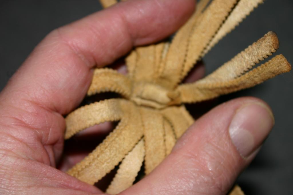

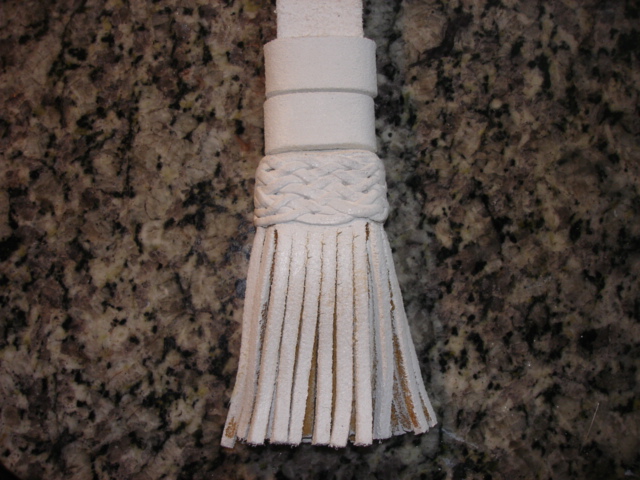

Apparemment le crantage des franges n'est pas toujours fin ,pour faire le mien je me suis servi d'une paire de ciseaux à cranter le tissu .

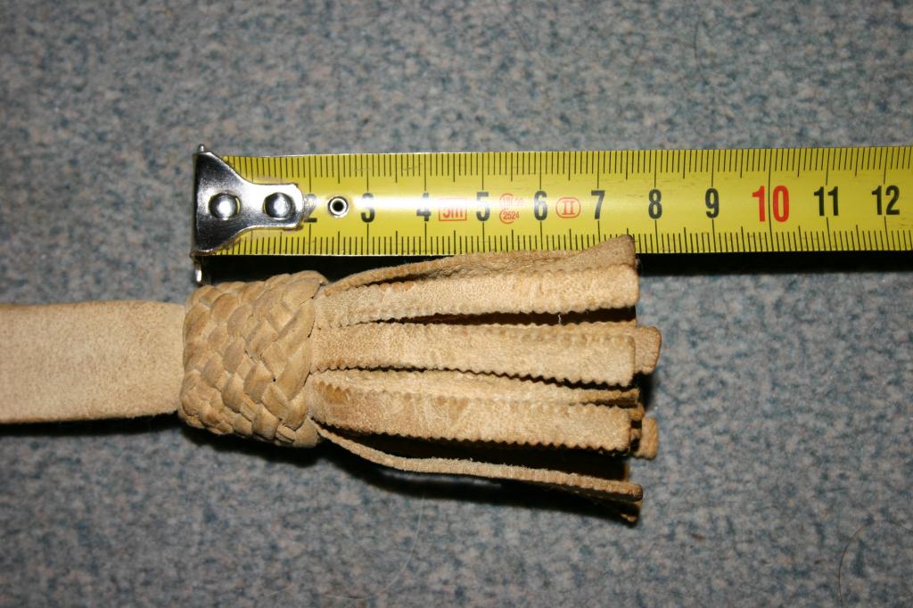

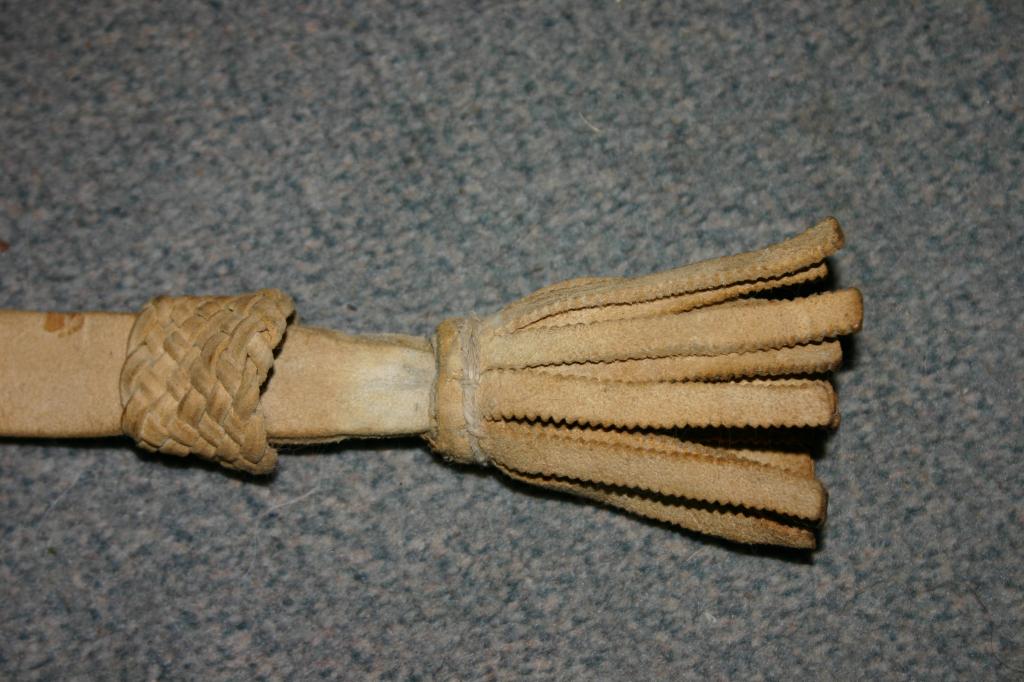

Voici les photos dont je me suis servi ; sur cette dragonne les franges ne sont pas très fournies ! 2 rangs de franges .

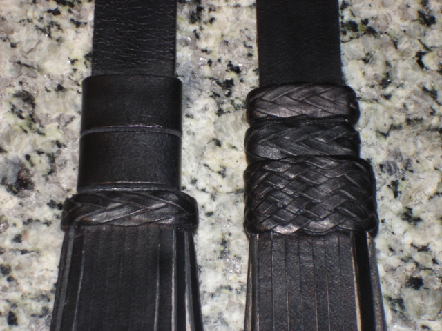

Mes dragonnes "civil war "
