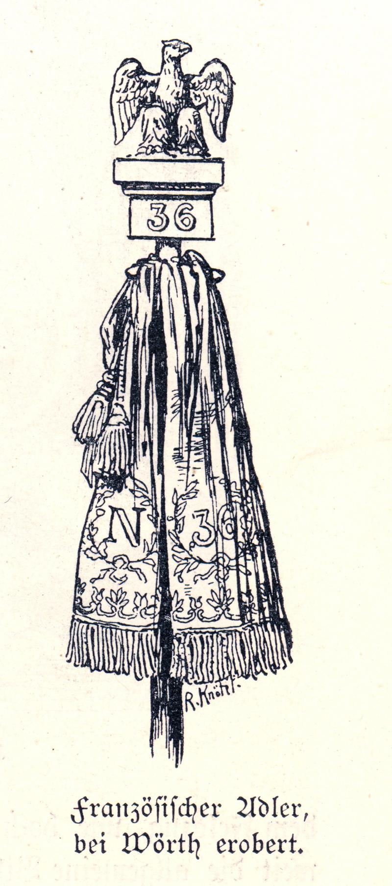

J'oubliais le "détail qui tue": le 36e perdra son aigle au combat à Froeschwiller le 6 août 1870!
