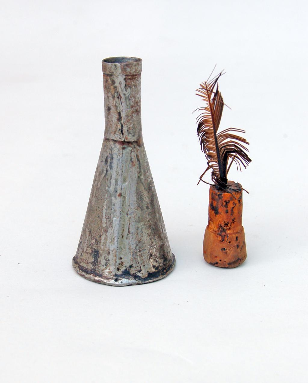

Bien le bonjour à tous ,
Je suis à la recherche d'un peu plus de détail sur la fiole à tripoli : diamètre du goulot et dimensions du bouchon , taille de la plume et coupe de celle ci , des photos sont les bien venues , tout cela pour une fabrication courant Mai , voici la doc que j'ai trouvé : mais pas assez détaillée .
Merci à tous de votre participation , bien cordialement , La Bricole .
Messages: 302
MessagePosté le: Lun 29 Mai - 09:20 (2017)    Sujet du message: Fiole à Tripoli Répondre en citant
Si tout va bien, je vais relever les mesures demandées tout à l'heure; donc, à plus tard...
Messages: 302
MessagePosté le: Lun 29 Mai - 16:41 (2017)    Sujet du message: Fiole à Tripoli Répondre en citant
Mission accomplie: le diamètre du goulot est de 13mm, la base faisant bien les 35mm du règlement. La partie visible du bouchon fait de 8 à 10mm de hauteur pour un ensemble de 22 à 23mm. Voilà l'allure de la fiole:

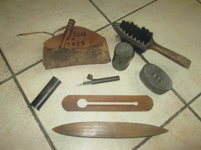

Ce qui serait bien c'est de pouvoir reconstituer l'ensemble des objets de petite monture comme dans la photo reprise dans cet article de Tonton Delpy, ce qui inclut dans les objets de fer blanc la boite d'armes.
Pour ma part j'ai déjà une partie ( la trousse, une des brosses, le sac, la patience). Question à Tonton Delpy, le martinet première guerre mondiale peut-il convenir?

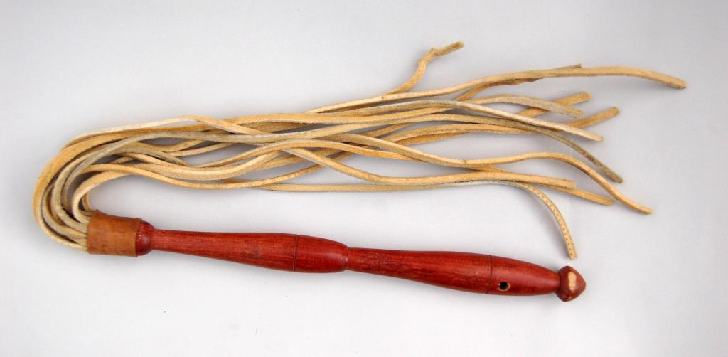

Les patiences c'est facile à faire , pour le martinet le mien du 1er Empire , j'avais acheté un martinet dans une foire fouille ( le manche avait une belle forme qui ne fait pas moderne ) et j'ai remplacé les lanières plastiques par des lanières en cuir ,

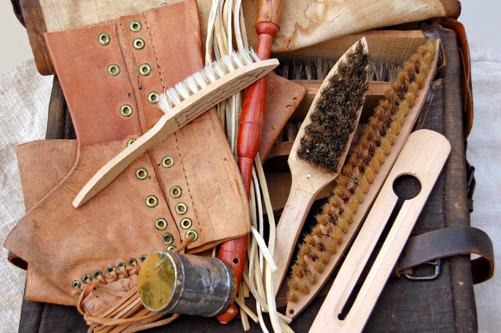

En réponse à Pierre, la fiole n'est pas à moi et il m'a fallu du temps avant de répondre à la question précise sur le goulot... N'importe quelle plume ira si elle a le "look" de celle-ci... Quant à André, le martinet 1ère Guerre me parait tout à fait semblable. Voici le fameux havresac 1870 avec tous ses objets, et le martinet qu'il contient:

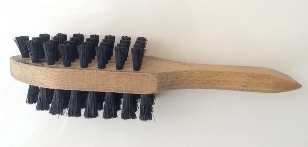

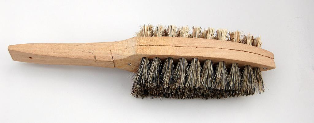

Pour la brosse à souliers, voici celle de 1870 (en deux parties) et celle reçue en 1977 au 5e chasseurs...

La brosse à soulier à poils noir , j'ai la même ,  reçue en 1975 au 2e Bataillon de Chasseur !

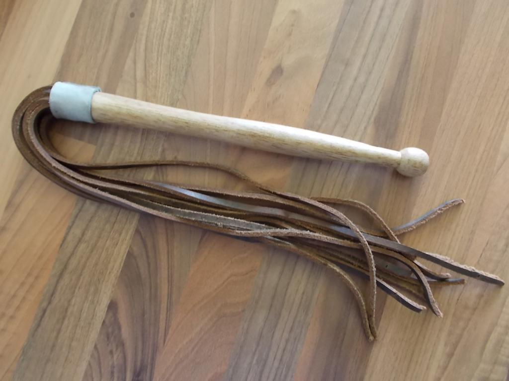

Voici mon martinet 1er Empire ( que j'avais acheté  dans une foire fouille  et j'ai remplacé les lanières plastiques par des lanières en cuir )

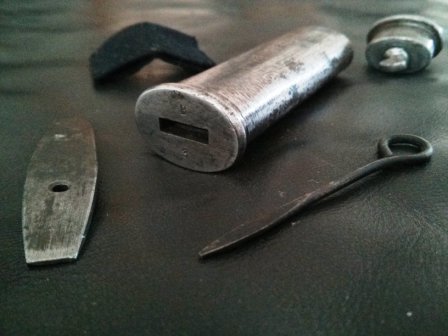

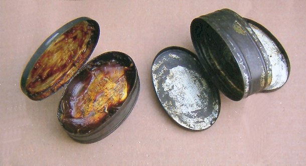

La boîte à graisse de 1914 est elle aussi similaire à celle du second empire?
Messages: 1 776
MessagePosté le: Ven 9 Juin - 09:53 (2017)    Sujet du message: Fiole à Tripoli Répondre en citant
Oui, les 2. Les Russes allaient fabriquer en série l'outil mais je n'ai plus rien entendu de leur part.
PIERRE a écrit:
Est ce genre de matériel que vous recherchez ?
Je peux faire mais il me faut des dimensions bien détaillées ou un modèle à titre de prêt !
Bien cordialement , La Bricole
Messages: 1 776
MessagePosté le: Ven 9 Juin - 11:04 (2017)    Sujet du message: Fiole à Tripoli Répondre en citant
Quelqu'un se sent de taille à refaire les brosses? Fred?
Messages: 302
MessagePosté le: Ven 9 Juin - 11:21 (2017)    Sujet du message: Fiole à Tripoli Répondre en citant
Attention: la boîte à graisse ovale montrée sur la photo est du modèle du 17 septembre 1874 et ne convient pas pour le Second Empire. Voilà les descriptions de 1867 et 1879 sur le sujet:
