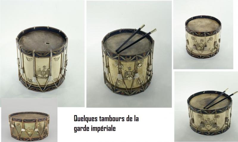

Source: Photo RMN.

Les trois tambours du haut, dit d'ordonnance était ceux utilisés dans l'infanterie pour les différents signaux à destination des troupes. Les plus petits en bas, dans les musiques.
Il existe des milliers de version de ces tambours, déjà sur la couleur des tirants. Sur des photos de 1858 ont peut voir qu'ils sont brun et non blanc...
Par contre, je peux voir que les tirants non pas cette boursouflure comme les miens.
